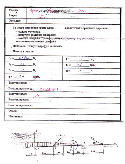

Zna li ko kako se ovo resava?
Hvala Unapred

Evo primjer.
http://bs.scribd.com/doc/34829642/Greda
http://www.ivicatodorovic.com/greda-sa-prepustima
Ako si masinac snaci ces se.
Kod tebe ima jos i koncentricno optercenje i sile pod uglom.
Koncentricno poterecenje je cini mi se 20 Njutna/metru.
Imas jos sile F1 i F2 koje su pod uglom.
Znaci treba ih razloziti na horizontalne i vertikalne.
To je jednostavan graficki postupak tj. projekcija na x i y osu ove sile samo treba tacno nacrtati i u mjerilu nanijeti silu pod uglovima koji su dati.

Hvala puno, snalazim se nekako. A sta se radi sa x komponentama sila? koliko sam razumeo ne razmatraju se.
Predmet:Re: Pomoc oko zadatka
Da to su aksialne sile i u vecini slucajeva se ne razmatraju jer nemaju uticaja.
Samo vodi racuna kada nacrtas da bude jedan pokretni jedan nepokretni oslonac.
