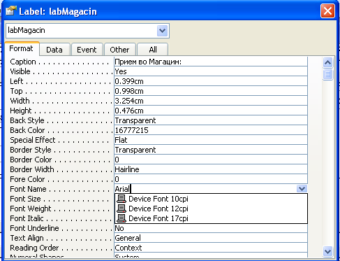

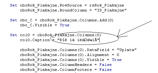

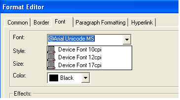

Imam win XP SP3 na ovaj moj mini laptop no pred nekoe vreme mi se pojavi eden problem na laptopot koj pred nekoja godina go imav isto na domasniot kompjuter no go resiv so format i posle toa sve bese OK no sega ne sum vo moznost da go formatiram ovaj laptop bidejki imam mnogu instalirani raboti ke mi treba dosta vreme da gi nasnimam i podesam povtorno.
Zatoa me interesira dali nekoj ima iskustvo so nekoj slicen problem i dali ima nekoe resenie.
Problemot se sostoi vo toa sto :
Imam instalirano VB6 , Cristal Report 8.5 , MS Office 2003 i nekoi drugi programi no problemot go primetiv na ovie 3 programi odnosno :
Vo cristal Reportot i Reportite od MS ACCESS ne rabotat fontovite i a vo VB6 ne raboti multiple language support odnosno mi vadi hieroglifi i drugo sto primetiv ne na VB6 deka ne funkcionira imscommctl.ocx koj predhodno super si funkcionirase.

Pred nekoj mesec ne mozev da najdam drajver za eden printer i instalirav TXT Generic/Printer Driver i ne primetiv deka od togas mi se pojavi ovaj problem so fontovite , odnosno koga deneska go izbrisav toj drajver sve si profunkcionira normalno site fontovi se tuka i reportite se ok .
