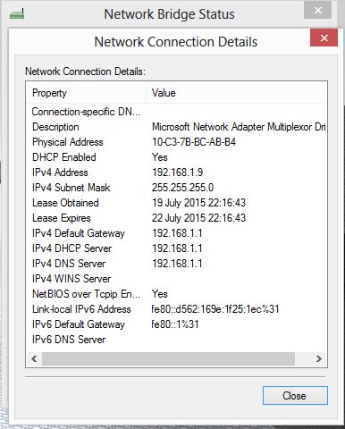

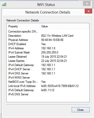

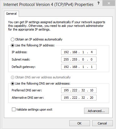

evo slike.
Mislim da nije do stimanja ovoga jer kod mene radi bez problema.

Ako sam dobro razumeo, na prvoj slici su detalji od bridza, na drugoj konekcije, e sad jesu ovo na trecoj sifre od lokalne? I ako Vam nije tesko prvo da mi objasnite kako Vam je povezana lokalna, ne work ili homegroup i jesu li imale sifre pre kreiranja bridza?
Predmet:Re: Deljenje interneta u mrezi Windows 7 i XP
Da krenemo od trece slike.
To je slika od lokalne mreze koja je radila i to po meni nema nikakve veze jer sam probao i sa drugim ip i opet poslije radi.
Na drugoj je WiFi i tu se vidi kakva je bezicna konekcija i odakle dolazi.
Kod mene je to 192.168.1.1 a to je moj ruter.
Kod tebe to nije tako vjerovatno jer ti dobijas iz vana.
Treca slika je Bridz kako si i napisao.
Meni je lokalna mreza klasicna samo mora biti ime grupe isto na oba compa napr. home ili homegrop ili neko drugo ime.
Kao sto sam prije naveo mreza je public.

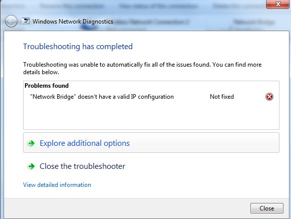

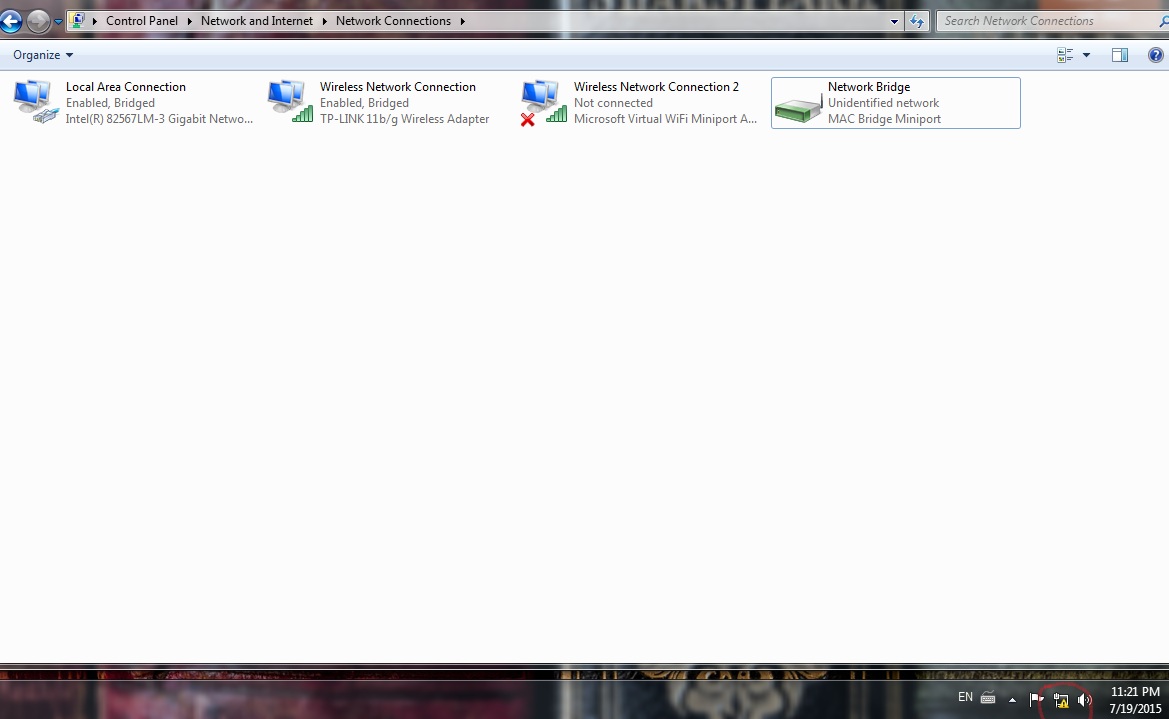

Probao sam ponovo i usput slikao, i sada cu da zakacim slike, na prvoj se vidi kreiran bridz i dole pored sata zabelezeno kako se vidi da nema internet, zatim na drugoj se vidi u dijagnostici da IP od lokalne nije validan, na trecoj se vidi da nema nista popunjeno na lokalnoj u IP, a na cetvrtoj u detaljima od lokalne se vidi neki IP. Je l' to vuce od nekud i kako to da obrisem?
