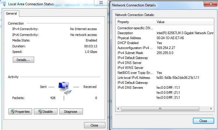

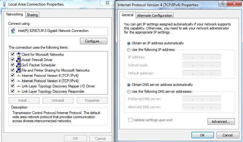

Evo i ostale dve.

Ne vidim ti nigdje Bridz konekciju.
Na njoj vidis sta trebas upisati u Getvej u lokalnu mrezu.
Nije mi jasno i otkuda ti dvije vaerles konekcije.
Na ovoj zadnjoj slici imas auto konfiguraciju sa ip:169254.2.27
Ako je vo od WiFi znaci getvej ti je ovaj ip na lokal area.
I jos nesto kada napravis bridz obavezno se moras ponovo konektovati je pri preiranju bridza diskonektuje se.

Bridz je na prvoj slici, slika broj 1, skroz desno, kao mali risiver napred zelen. Ne znam sta je druga konekcija, nisam nikad imao WiFi, to se samo od nekud pojavilo i ne znam kako da obrisem, ne daje delete na desni klik. Jedino ako to nesto nije Win 7 sam kreirao pri instalaciji, jer mi nije trazio drajver za karticu, valjda je imao u sebi, nemam utility centar od kartice ali radi i bez toga. Kako da obrisem tu auto konekciju sa IP? I kako mislite da se ponovo konektujem kada napravim bridz?

Predmet:Re: Deljenje interneta u mrezi Windows 7 i XP
Aha, pa kad se bridz kreira nema nikakav IP u sebi niti DNS, ja sam u njemu bio ukucao IP i DNS od provajdera i onda dobijem internet na racunaru ali nemam na drugom gde je XP i isto nece mreza tamo da radi, ne moze da otvori folder za deljenje fajlova. E sad ne znam da nisam trebao u bridz da ukucam neke druge parametre ili nesto nece zbog one automatske IP sto vuce od nekud na lokalnoj. A ta druga konekcija ona nicemu ne sluzi ili bar ja tako mislim. Pokusavam da je obrisem ali nece, na njoj nema delete na desni klik, ali ima u organize, i kad probam odatle kaze da ne moze biti obrisana. Kao da je negde podignuta a ima iks preko nje. Video sam na nekom tutorijalu da je imao neki slican problem sa IP, i onda kuca cmd i kad mu otvori prozor nesto selektuje i dopise, ali se ne vidi sta radi. Da li se mozda tu ne brise ona automatska IP sto se vidi na lokalnoj?

Probaj ponovo da napravis da radi na tom racunaru i onda napravi dupli klik na Bridz te idi u detalj i procitaj parametre ID i ostale.

Kreirao sam bridz i ukucao parametre provajdera, i sad radi internet preko bridza, u detaljima su parametri provajdera. Ali nemam vise vezu sa drugim racunarom. Kako sada da napravim vezu sa XP-om?

Nisi mi poslao parametre od Bridza.
Vjerovatno si zaboravio.
Sda ti je Bridz konekcija u stvari lokalna konekcija i sa njom se spajas na drugi comp.
E sad neznam jeli ti veza jedan na jedan ili imas svic.

Nemam svic, povezano ja sa jednim kablom na integrisane LAN-ove. Napokon je proradilo, na bridzu sam ukucao sve parametre od provajdera, a na lokalnoj na XP-u sve to isto samo sam na IP zadnju vrednost povecao za 1. I sad radi internet i mreza. Sad kad pogledam bas je prosto, ali me dobro izmucilo par dana, i Vas sam dobro namucio, ali opet ne bih resio ovo bez Vas. Hvala puno na pomoci.
