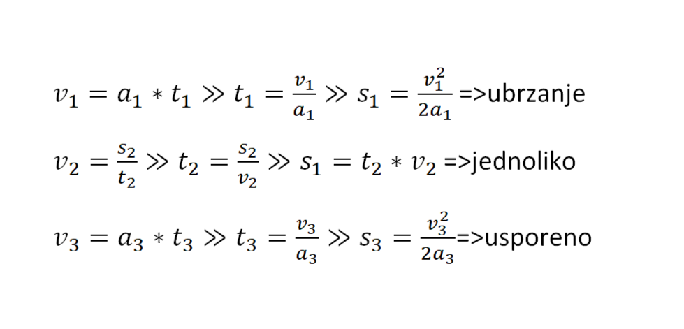

Kod puta ubrzanja i puta kocenja vreme treba da deignes na kvadrat. Brzina ti je u sva 3 slucaja ista, odnosno to je maximalna brzina
Predmet:Re:ubrzano i usporeno gibanje zadatak
ovo u redu?

OK, ali kao sto sam rekao
V1=V2=V3=Vmax

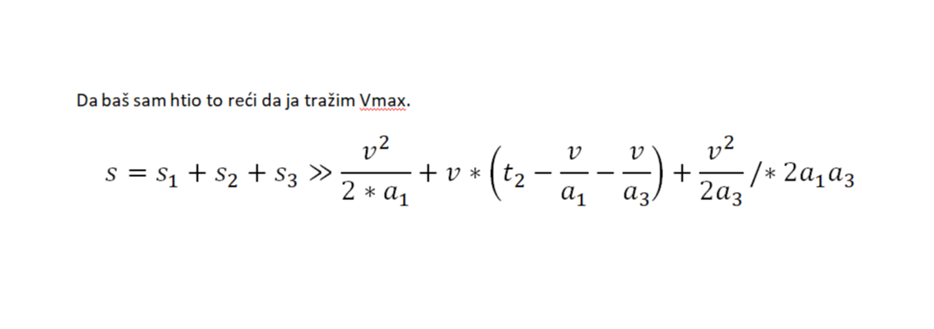

moze ovo proci za dalje?

Ako sam dobro protumacio mislim da je OK, samo kod drugog clana u zagradi ti treba
(tuk - v2/(2*a1) - v2/(2*a2))
gde je tuk ukupno vreme koje je dato
Jer je tuk = t1 + t2 + t3
odakle sledi t2 = tuk - t1 - t3
Ono /2*a1a2 pretpostavljam da je mnozenje leve i desne strane da bi se izgubio razlomak, sto je OK
