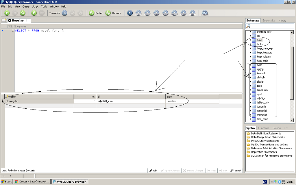

Danas nakon dugo vremena na posla otkrili smo gde se nalazi zariste trojanca i odakle generira svoju scriptu za downloadiraje od internete.
Imali smo puno problema jer u racunaru je ulazio trojanci a nismo znali odalke.
Na pocetku smo mislili da su problem flash memorije pa smo ih isklucili svi usb portova ali i to nije pomoglo.
Pa smo krenuli da if preinstaliramo svih racunara , i nakon instalacije posle samo jean dan posla opet pojave se trojanci.
Nakrajo smo dosli do zakljucka da virus se nalazi negde u databazi od MYSQL i tako je bilo pronasli smo trojanac u sistemske tabele MYSQL servera.
Ne postoi antivirus na netu koj moze otkriti scripu upisana u sistemski tabela MYSQL servera.
Zato budite oprezi oko koristejne MYSQL servera.
A to kako je usao na serveru i zarazio sistemska baza e to je pitajne od Milion Eura

Malo duze proucavajne i rezultati su sledeci:
Trojanac nije tako opasan postoi lek.
On se ne nalazi u databazi MYSQLa on se nalazi pored databaze.
Resenje:
Prvo sta treba uraditi je da napravite Beckap na svih databaze ke imate na severu.
Sledeci korak je Uninstal MySQL serveru i sve alatke koe imate za njega .
Povrisite sva foldera koi se nalaze na disku i koi sodrze u nazivu MySQL.
Sa sajta na linku procitajte o Alatkama sa koi mozete ocistiti racunar https://www.symantec.com/...9&tabid=3
I posledni korak je da instalirate nanovo Server i Alatke i vratiti Beckap koj ste ranije uradili.
