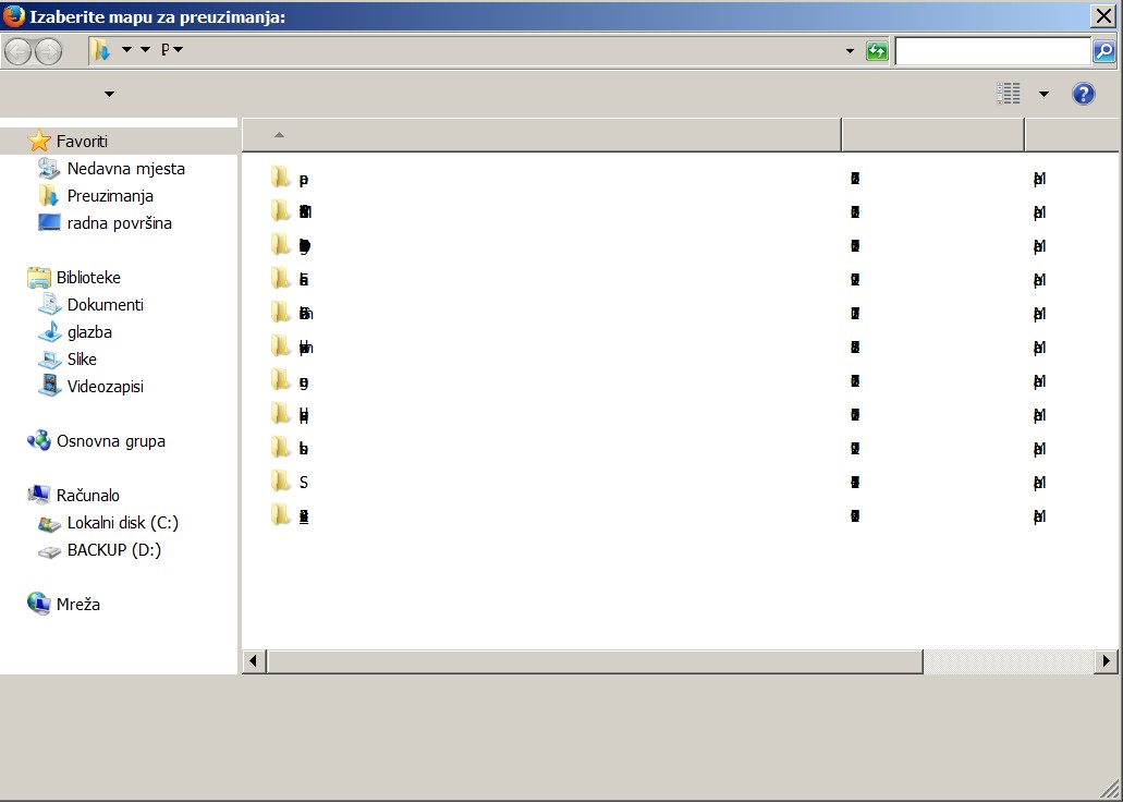

Kada zelim neku datoteku skinuti sa interneta ili postaviti na internet web preglednik mi otvori explorer diska i tu izaberem iz foldera koju datoteku zelim podici ili isto tako odaberem folder u koji zelim spremiti dokument sa interneta.
Problem je u tome sto mi otvori explorer koji se cudno ponasa.
(slika u prilogu)
explorer od windowsa normalno radi kada kopiram, brisem ili premjestam datoteke, ako nije vezano uz internet.
Probao sam sljedece:
-reinstalirati crome
-malware
-virus scan
ali nista od toga nije dalo pozitivne rezultate.
Dali ste vi imali problem sa time i kako ste to rijesili?

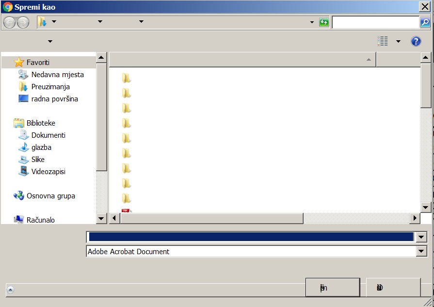

Predmet:Re: problem sa web preglednikom (crome,mozila)
evo kada zelim recimo u postavkama firefox-a odabrati mapu u koju zelim spremati datoteke

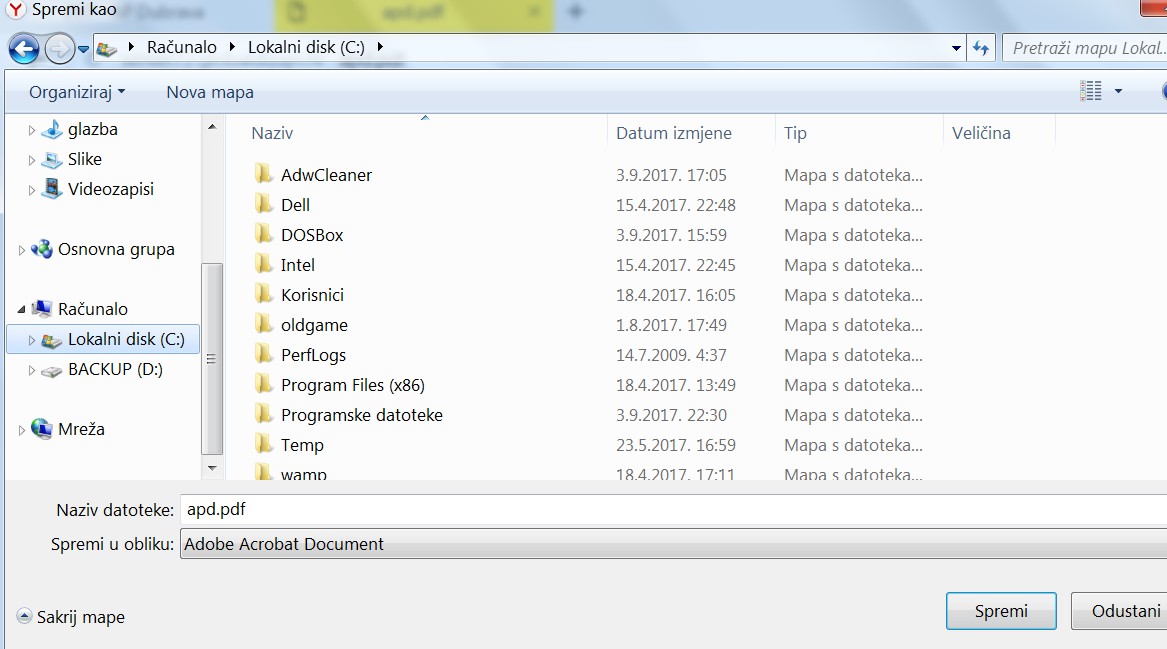

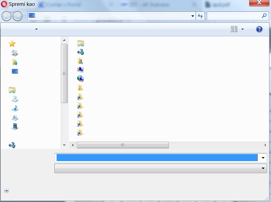

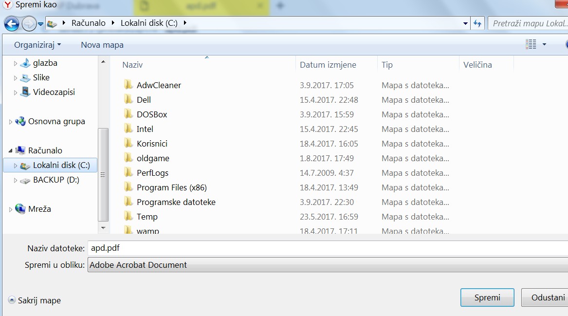

u operi isto problem a u yandexu nema tih problema
