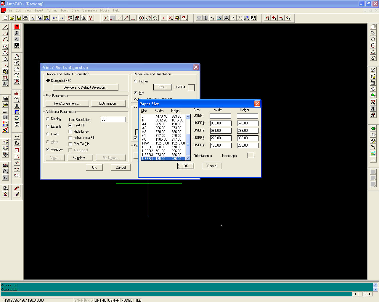

Mislim da to nije problem jer kada se ovori Print prozor u njemu postoji opsije "Paper Size i Orientation" gdje se vrlo lako može upisivanjem širine i dužine napraviti željeni format.
Mi koristimo ploter formata A1 u koji se može umetnutu papir u roli pa se može štampati dokument širine 600 mm i proizvolnje dužine.
Također postoji mogučnost dizajniranja vlastitih Alatnih traka (Toolbara), tako da si korisnik može prilagoditi radno okruženje svojim potrebama.
Ako nekog zanima mogu i objasniti kako se to radi.

Sto se tice stampe odnosno odredjivanje papira za stampu i to isto tako nije problem. Ja sam mislio na odredjivanje mjerila za stampu. To je lakse kod novijih verzija.
Koliko vidim na tvojoj slici ti imas i nekih dodatnih naredbi. Dali je to neki dodatak ili je neko radio sam u autolispu pa dodato.
Ne vidim naredbu Tracking hehe to je moja omiljena naredba.

Eto to je ono sto sam se sjetio gledajuci ovu tvoju sliku.
Neznam na koje naredbe misliš.
Ako misliš na Alatne trake njih smo pravili sami i čuvaju se kao posebni fail te se dodaju u folder Autocada nakon instalacije.
Što se tiče naredbe Tracking mislim da je R14 nema.

Da mislio sam na ikone na alatnim trakama. Posto svaka org. naredba ima i org. ikonu a ovdje ima ikona koje nisu org. pa me to navelo da mislimda su i naredbe pridodate ikonama neke nove.
Da i ja to radim napomenuo sam da kopiram cijeli support.
