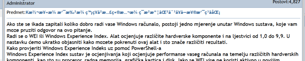

sto je ovo?
nekakvi hijeroglifi u naslovu

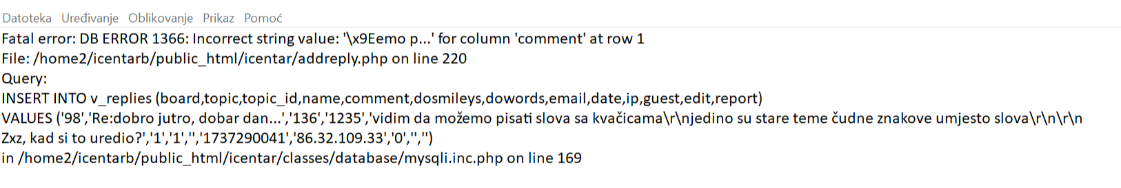

Postovi:5,087
Predmet:Re:greska u radu foruma
negdje dozvoljava slova sa kvacicama, a negdje ne

Postovi:5,087
vidim da mozemo pisati slova sa kvachicama ali samo u nekim temama (trach partije)
mozda treba u tabli v_replies polje comments postaviti skup znakova collation na utf8mb3_general_ci
da li je mozda u tome problem?

Postovi:10,722
Moz biti to problem.
nisam primijetio da u nekim forumia prihvata nasa slova ali kad stignem uvijek popravim poneku gesku koja se javlja.
