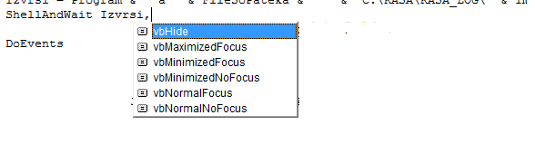

a ovo vbMinimizedNoFocus sta je to?
vidio sam u knjizi pise vbNormalFocus, sta tu trebam staviti, mislim koji parametar

Ovako vbMinimizedNoFocus e dali da vidimo program dok se pakuju podatke tu imas vise izbora ja koristim ova ali evo pogledaj na sliku sta cu staviti
