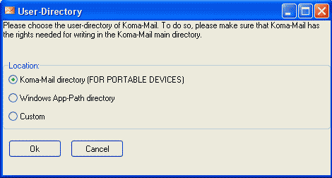

Kada ga podignete pojavit ce vam se prozor kao na slici koma1.
Odaberete prvu opciju Koma Mail Directory...
Sto znaci da ce sva vasa posta biti u direktoriju koji ste otvorili na pocetku.
Ovo ima svojih prednosti jer svoj KomaMail mozete kopirati i na stik te nositi sa sobom i sve ce da vam radi.

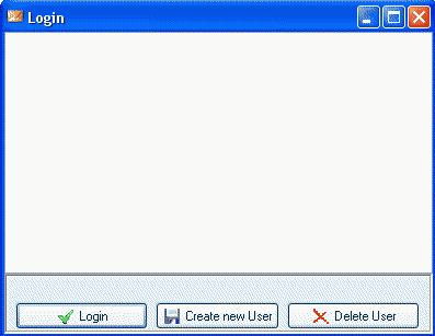

Ovdje odaberemo opciju Create new user odnosno kliknemo na taster na kome pise Create new User.
Sad ce vam se pojaviti prozor koji je prikazan na slici pod imenom koma3.
Upisite tu neko ime kao sto sam gore vec naveo. Znaci moze to biti vase ime ili nadimak te kliknite na OK.
Sdad ce se to ime koje ste napisali pojaviti u prozoru koji je prikazan na slici koja se zove koma2.
Odaberite to ime te kliknite na taster login.

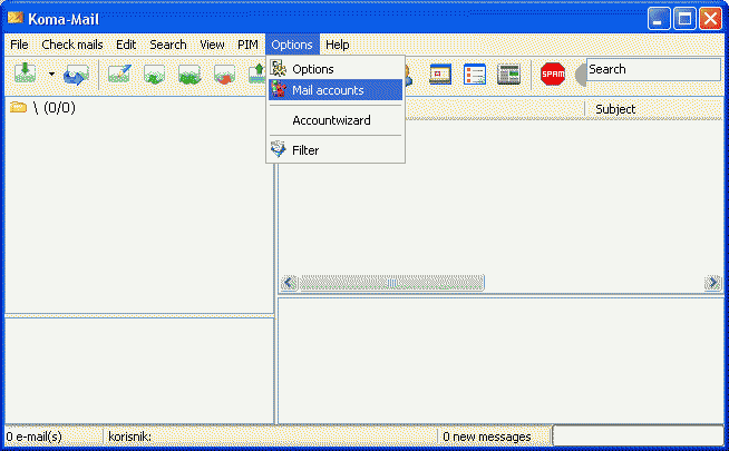

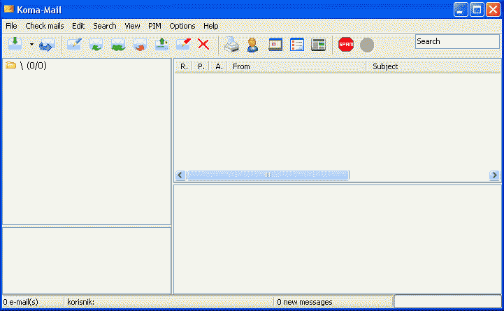

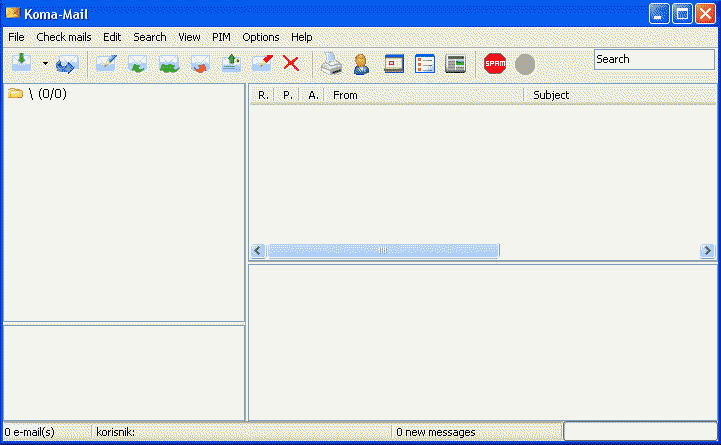

Ostat ce vam samo prozor Koma mail kao na slici koja se zove koma4.
Sada idemo na meni options pa na MailAccounts.
Prikaz na slici koja se zove koma5.
Poslije klika na MailAccounts otvorit ce vam se novi prozor koji se zove mail Accounts.

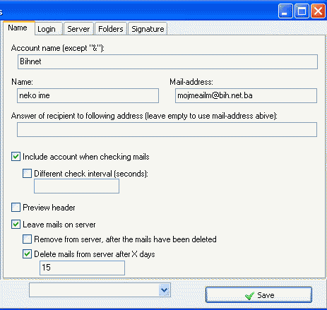

Sada idemo na karticu Name kao sto je prikazano na slici koja se zove koma6.
U polje account name upisete neko ime po zelji za vasu konekciju.
Znaci to je samo ime konekcije.
U polje mail address upisete vasu email adresu za koju pravite konekciju.
Jos imate dole na krsju cek box Delete from server after... i polje ispod da upisete vrijednost.
Tu mozete upisati nakon koliko vremena da se obrise vasa posta na serveru kada je skinete.
Znaci ne brise se vasa skinuta posta na koma mailu nego na serveru za onoliko dana koliko napisete.

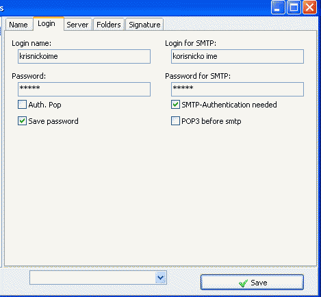

Sada kliknemo na sledeci tab to jest na Login.
Kao login name upisat cete vase korisnicko ime na emailu a ispod njega u password upisite sifru.
U login for SMTP upisite isto korisnicko ime a ispod u password sifu.
Na ovom tabu nemojte vise nista mijenjati.

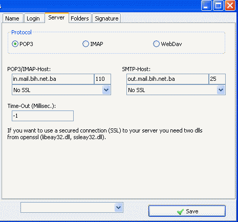

Predmet:Re: KomaMail upute za podesavanje
E sad idemo na sledecu karticu koja se zove server.
Opcija POP3/IMAP-Host upisite:
in.mail.bih.net.ba
A SMTP.host upisite
out.mail.bih.net.ba
Ni ovdje vise nista ne treba mijenjati jer postovi ostaju isti.
Ostalo nemoramo nista vise mijenjati niti popunjavali da bi nam funkcionisalo slanje i skidanje Emaila.
Ovaj primjer je pravljen prema bihnetovom email serveru.
Nastavit ce se...

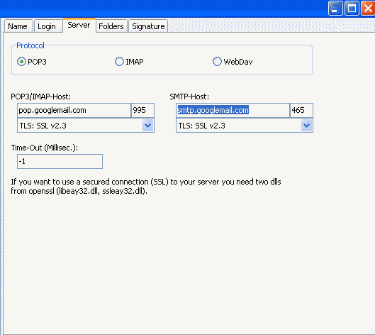

Za Gmail:
POP3/IMAP-Host:
pop.googlemail.com
Port:
995
TLS:ssl v2.3
SMTP HOST
smtp.googlemail.com
Port: 465
TLS:ssl v2.3

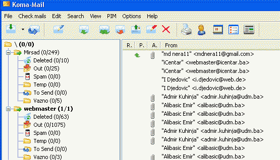

Sada ako ste napravili konekcije na vase servere imat cete izgled kao na slici koma 11.
Idemo sad u objasnjenje tol bara jer to nam uglavnom i treba.
Prva ikonica slijeva sluzi za pokretanje skidanja emailova.
jednostavno kliknemo na nju da bi skinuli nae mailove sa mail servera.
Dokle god na njoj pise znak stop znaci da se mailovi skidaju.
Treca ikonica slijeva sluzi za kriranje novog emaila.
Cetvrta sluzi da izravno odgovorite na dobijeni email.
U sledecem postu cu pokusati malo bolje objasniti ove dvije ikonice.

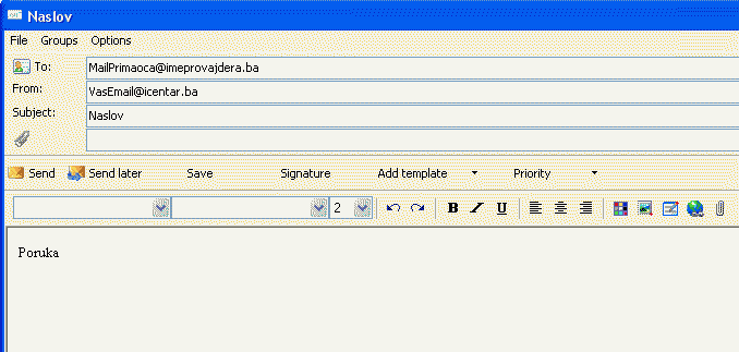

New Mail
Kada kliknemo na ovu ikonicu pojavit ce nam se novi prozor u kome mozemo pisati i poslati nasu poruku.
Prozor je prikazan na slici koma12.
Pokusat cu objasniti naj osnovnije da bi smo mogli uopste poslati poruku.
Prvo polje odozgo Je To.
U njega upisuje adresu odnosno email onoga kome zelimo poslati poruku.
From-sledece polje:
U ovo polje upisujemo neku od nasih email adresa(ako ih imamo vise napravljenih)
Znaci samo one adrese za koje smo napravili konekciju u Koma mailu.
Subject:
U ovom polju cemo napisati naslov poruke.
Ispred sledeceg polja imate spajalicu i nista ne pise.
U koliko kliknemo na ovu spajalicu pojavit ce nam se dialog box za odabir fajla koji zelimo zakaciti uz poruku i poslati zajedno sa porukom.
Naravno mozemo zakaciti vise datoteka ili fajlova.
Ovo mozemo i preskociti ako nemate potrebu slati fajlove.
Ispod ovoga polja imamop red ikonica ili bolje reci Tool bar.
Prva sa lijeva na desno je ikonica pisam i pise send.
Tu cemo kliknuti kada zavrsimo sa pisanjem nase poruke i ona ce biti poslana.
To cete i znati jer ce se u gornjem lijevom uglu pojaviti prozorcic i pokazivat ce napradovanje slanja.
Kada se on zatvori znak je da je poruka poslata.
Sledeca ikonica je takodje ikonica pisma ali sa plavom strelicom i natpismo send later.
Ukoliko ste napisali neku poruku pa je ne zelite iz nekog razloga odmah poslati onda klikete na ovu ikonicu i vasa poruka ce biti sacuvana u vasem pretincu koji vidite u glavnom prozoru na lijevoj strani i pise To send.
Imate jos tu tastere za zapisivanje, potpis, pravljenje templata i postavljanje prioriteta na poruku.
Oni koji se bolje razumiju znat ce ovo koristiti a pocetnicima i nije neophodno a poslije neka pitaju na forumu.
Sledeci red ili tool bar je klasicni tool bar koji nudi neke opcije zapisa kao sto su vrsta velicina i prored slova, poravnanja boja teksta itd..
Imamo jos boks za pisanje nase poruke.
Znaci poruku pisemo isto kao da pisemo nesto u vordu akoristimo se Tool barom iznad da bi dotjerali tekst po nasoj zelji.
