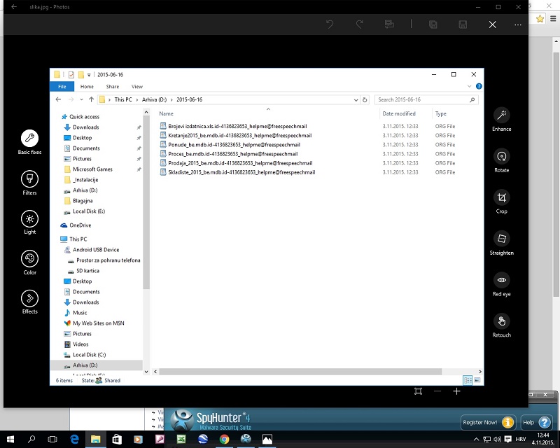

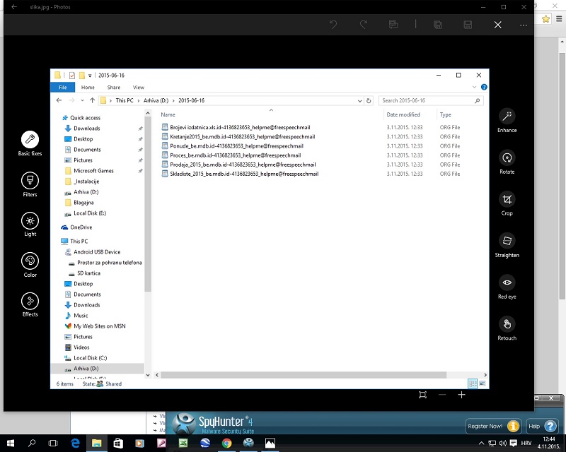

Datoteke na particiji koja služi kao server dobile su novu extenziju
Npr. datoteke baza.mdb sada je baza.mdb.id_4136823653_helpme@freespeechmail.com.
Ovo se dogodilo sa Access, Word, Excell, Autocad i neznam što još.

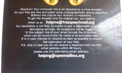

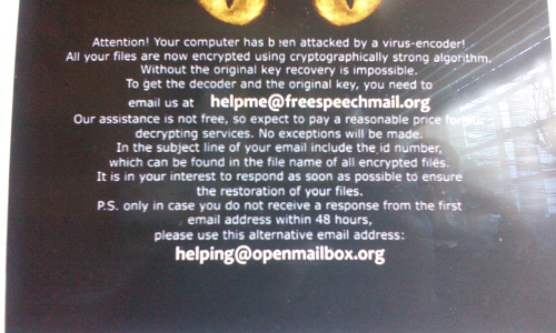

Evo kako izgleda desktop i failivi

Da baš vidim što će se desiti poslao sam email kako traže na slici koja se pojavila na desktopu i dobio slijedeći odgovor:
