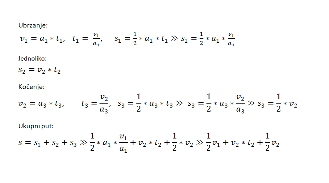

Ne znam odakle ti ova formula za ubrzanje. Nije tacna, a i leva i desna strana nisu dimenziono iste (sabiras babe i zabe). U ovom slucaju imamo tri dela puta i svaki se resava po posebnoj formuli. Prvi deo ravnomerno ubrzano kretanje bez pocetne brzine, drugi kretanje ravnomernom brzinom i treci kocenje, odnosno kretanje sa negativnim konstantnim ubrzanjem i pocetnom brzinom. Za svaki deo puta moras da postavis formulu i onda resavanjem dobijas vrednosti.
Predmet:Re:ubrzano i usporeno gibanje zadatak
probat cu ponovo. ti samo pregledaj i komentiraj tipa pu kocenja ne valj, zaustavni put itd.

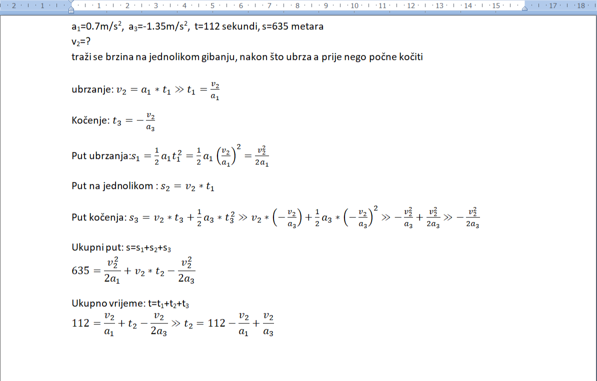

Napisao si
t3=-V2/a3
kako vreme moze da bude negativno?
Jedino da kad zamenis brojnu vrednost dva minusa se poniste. Ne razumem sta si mislio.
Isto i kod puta kocenja treba
s3=V2*t3 - (1/2)*a3*t32
Sto se vreme povecava, brzina opada, prelazi sve manji put u jedinici vremena.
Mada kad bolje proanaliziram, i ovo tvoje moze u ovom slucaju da bude tacno ako za brojnu vrednost za a3 uzmes negativnu vrednost - 1.35 m/s2
Ipak bih ti savetovao da kod ovakvih zadataka kod ubrzavanja stavljas plus, a kod kocenja minus, a vrednosti uzimas u apsolutnom iznosu, jer kod dozanja na kvadrat moze da dodje do raznih pretumbacija i dobijes pogresan rezultat.
mislio sam kod kocenja brzina nam je na kraju 0
0=v2+a3t3 => 0-v2=a3t3 => -v2/a3=t3
a3=-1.35m/s2 deceleracija, kontra od akceleracija
dex Van mreze
Registrovan od:23.02.2012
Postovi:639
Onda ti je taj deo OK Wink
dex Van mreze
Postovi:639
U stvari sve ti je OK, ostaje ti samo da zamenis vrednosti za a1 i a3 i resis

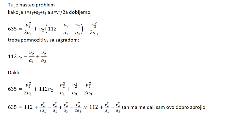

kod onoga zbrajanja i oduzimanja neznam dal sam dobro napravio

dex Van mreze
Postovi:639
Nisi
V2/2*a1 ide sa minus a
V2/2*a3 ide sa plus, odnosno pojavice se i tu minus kad uneses negativno ubrzanje.
kad od jedne polovine odizmes jedno celo dobijas -1/2
sta mislish o ovome
