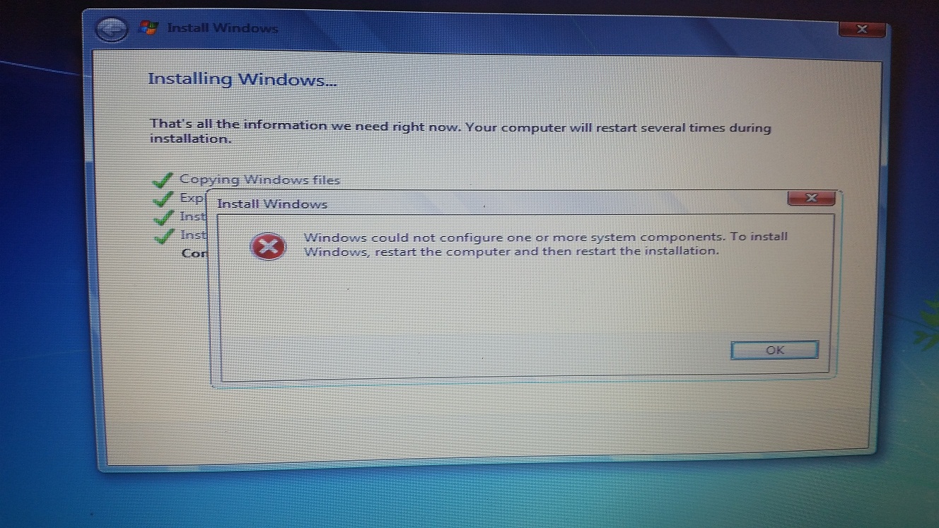

Ma bio pun virusa morao sam... Pa sta mislis do cega bi moglo biti
Mah imam jedan cd to jest sa usb bot dizem nece da mi ocita dvd rom na njemacokm njega instaliram normalno samo sto ga ne mogu registrovat imam drugu verziju sto kod mene na laptopu radi normalno nju kad dignem na pola instalacije kad treba podici sistem izbaci neku gresku sta ja znam...Probavao sam XP podici isto pa reko bar da formatiram sve on samo ocita sistem dodje do onog dijela gdje treba da pokaze particije i format izbaci plavi ekran.
Poludio sam vise tacno Disappointed

Sto se tice inistalacije Win 7 i registracije istog da kazem da je rjeseno nakon visednevnog googlanja.
Pa evo ako se slucajno kome desi slican problem kao meni a to jest da nakon uspijesne instalacije ne moze da registruje win 7 da mu izbacuje razne greske bla bla ili trazi telefonsku aktivaciju rjesenje je slijedece.
Odite na win update pa zatim na instalirana azuriranja, pronadjite slijedece azuriranje pod nazivom KB971033 te ga deinstalirajte. Nakon toga restart i problem rijesen.
