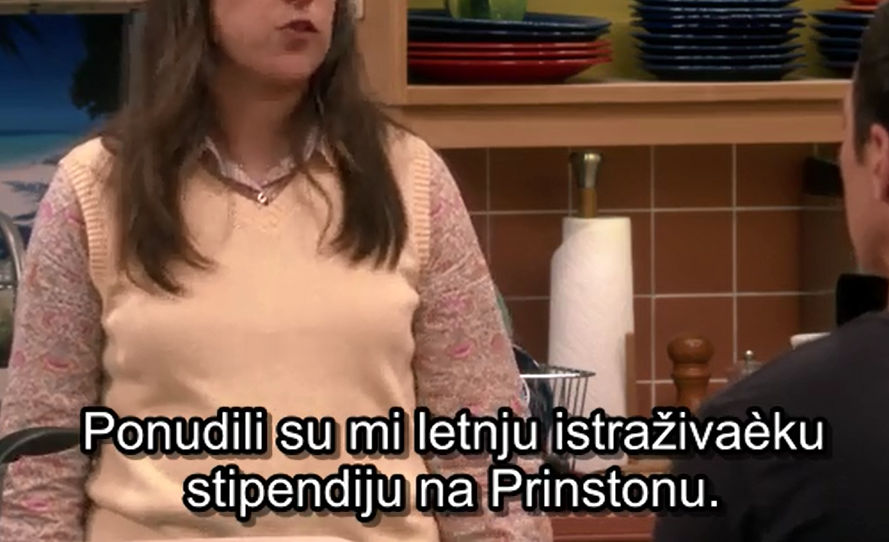

Dali mi netko može pomoći da ne moram preinstalirati Windowse. Imama PC i laptop i na oba instaliran Windows 10. Regionalne postavke iste.
Želim zalijepiti titl na film i na PC-u imam problem.
Koristim Subtitle Workshop i Notepad za uređivanje titla i WinAvi Video Converter za lijepljenje titla na film.

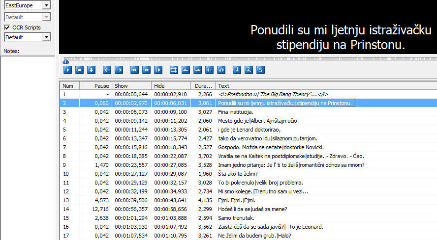

Otvorim titl sa Subtitle Workshop slova su uredu

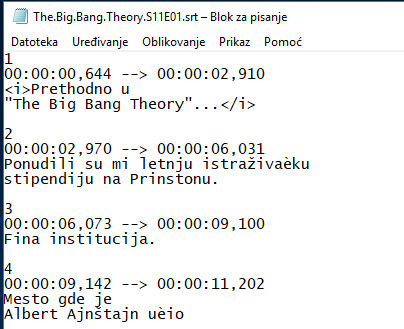

Otvorim Titl u Notepadu, slova ČčĆćĐđ ne valjaju, a slova ŠšŽž su uredu .
Ako ih u notepadu ispravim kada ih hoću spremiti dobijem poruku:
Ova datoteka sadrži znakove u Unicode formatu koji će biti
izgubljeni ako ovu datoteku spremite kao ANSI kodiranu
tekstnu datoteku. Ako želite zadržati Unicode podatke, dolje
kliknite Odustani, a zatim odaberite jednu od Unicode
mogućnosti sa padajućeg popisa Kodiranje
Na PC-u zaljepim titl na film sa WinAvi Video Converter i slova ne valjaju.

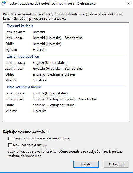

Regionalne postavke

meni to izgleda kao da na laptopu cita dobru mapu za unikode a na desctopu ne.
1250 đ ima vrijednost 209 , ako je na drugom kompjuteru posatavljen drugi encoding citat ce za tu vrijednost drugo slovo zato sam mislio da sa notepad++ encodiras LINK
za windows control panel-clok, langue,region-region-administrator(tab)
u language for non -unicode program-izabrati jezik i kliknuti na change sistem lokal
u kurent sistem lokal izaberemo u padajucem izbornku jezik
restart

I meni je sada žao što to nisam probao. To sa regionalnim postavkama često pravi probleme.
