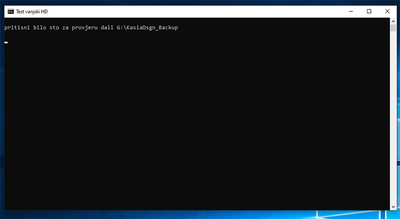

Predmet:Re: promjena slova diska
Na žalost ništa.
Kada pokrenem Bat file otvori se prozor i kada pritisnem bilo koju tipku samo se zatvori.
Napravi sam ovako:
@echo off
title Test vanjski HD
:main
CLS
echo.
echo pritisni bilo sto za provjeru dali G:\KasiaDsgn_Backup
echo.
pause>nul
if exist G:\KasiaDsgn_Backup (
echo G:\KasiaDsgn_Backup je prikljucen
) else (
echo G:\KasiaDsgn_Backup drive nije prikljucen

Postovi:5,073
Ja sam to isprobao na windows 10, mozda se radi o nekakvoj nadogradnji moja je stara verzija windows 10 i mislim da je bez nadogradnji, ali nisam siguran nije moje racunalo.
Uglavnom, nove verzije sustava Windows prema zadanom će automatski zatvoriti prozor bilo kojeg programa, uključujući MS-DOS program ili batch datoteku , kada se program zaustavi . Nažalost, ako MS-DOS naredba ili program iznese ili prikaže bilo kakve podatke koje korisnik treba pročitati, ne može ih pročitati jer se prebrzo zatvara.
Iz toga razloga a u svezi stime dodat cemo na kraju jos jednu naredbu pauze, pa na taj nacin zavarati windows i neka on misli da se bat fajl jos izvrsava i cekat ce dok ne stisnemo tipku.
Znaci kod bi trebao napisati ovako:
PreuzmiIzvorni kôd (Text):
  1. @echo off
  2. title Test vanjski HD
  3. :main
  4. CLS
  5. echo.
  6. echo pritisni bilo sto za provjeru dali G:\KasiaDsgn_Backup
  7. echo.
  8. pause>nul
  9. if exist G:\KasiaDsgn_Backup (
  10. echo G:\KasiaDsgn_Backup je prikljucen
  11. ) else (
  12. echo G:\KasiaDsgn_Backup drive nije prikljucen
  13. )
  14. pause>nul
Samo da prijavim. Proradilo je kada sam na kraju umjesto
pause>null
stavio samo
pause
