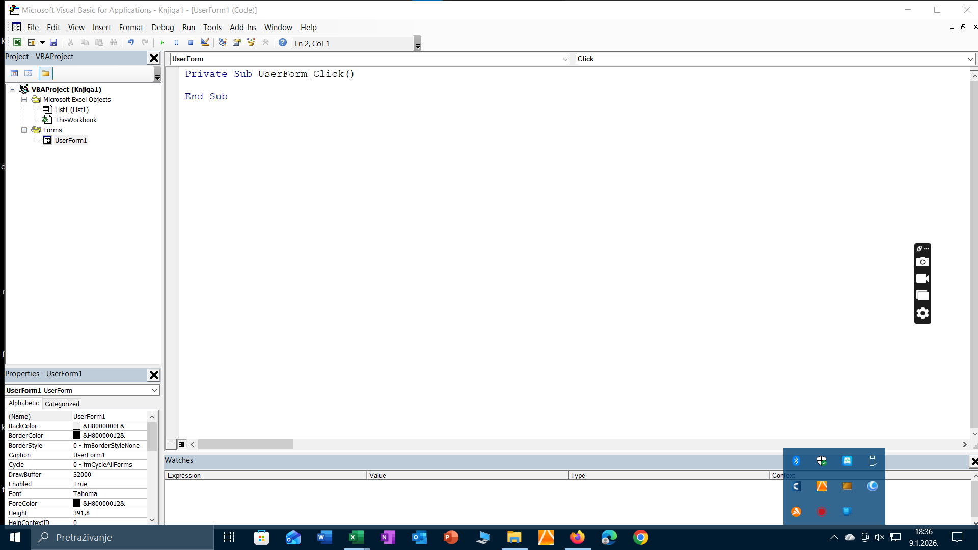

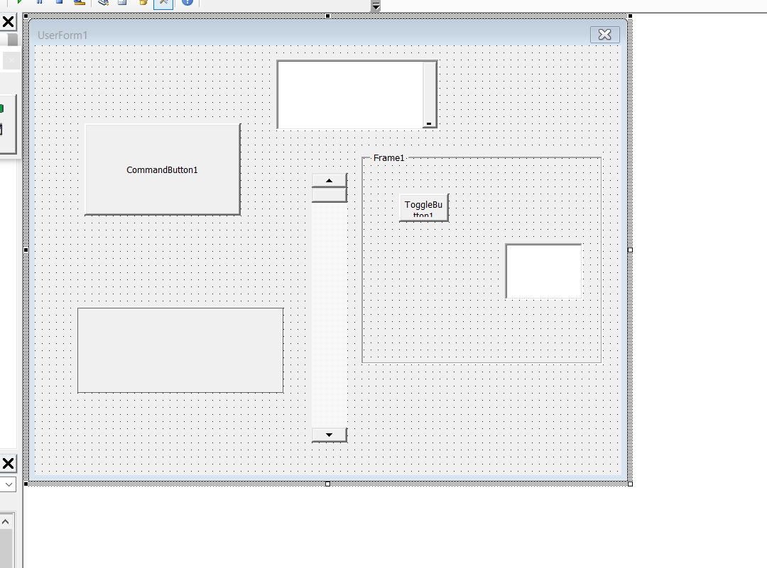

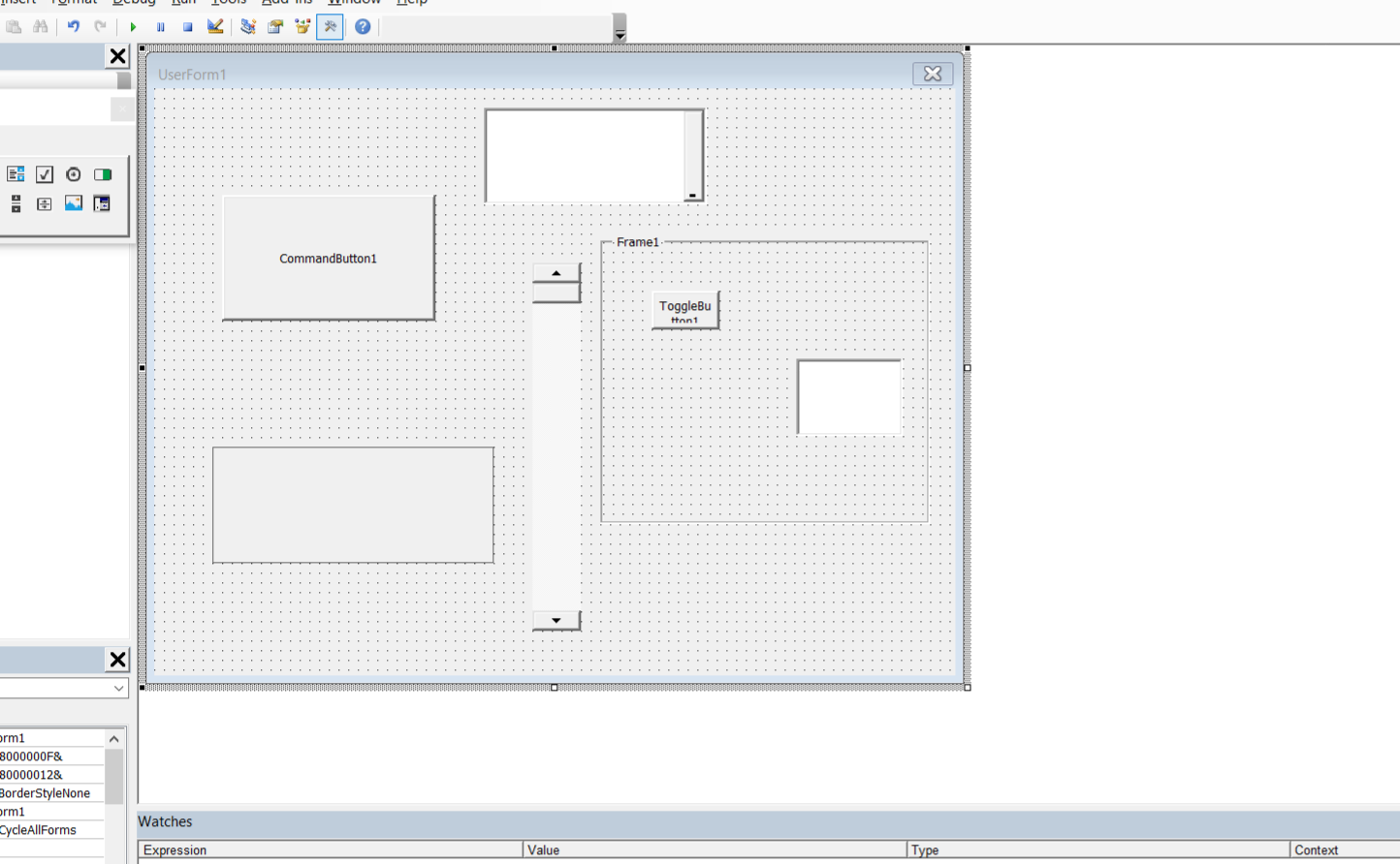

pronasao sam jedan program, a zove se NegativeScreen. LINK
u negativescreen.conf nalazi se konfiguracija i mozemo dodati svoje pa prilagoditi. Posto neznam nista o bojama, mozemo reci da sam daltonist za kompjuterske boje nisam znao to izmjeniti i prilagoditi.
Mirsad bi to sigurno znao, al dobro idemo i mi probati nesto napraviti.
Inverted Blue/Pink=win+alt+F8
{ 1.1, 0.2, 0.3, 0.0, 0.0 }
{ -7.3, 0.2, 1.0, 0.0, 0.0 }
{ 0.0, 0.1, 0.1, 0.0, 0.0 }
{ 2.1, 0.2, 20.9, 0.0, 1.0 }
neznam podesiti da mi bude neka druga boja podloge umjesto crne. crna mi je opet premracna. ova plavkasta slova su ok, rem je ljubicasto.
Onj tko razumije ovu tablicu znat ce to podesiti.
sada vidim da ta inverzija ne vrijedi kada idem uslikati ekran

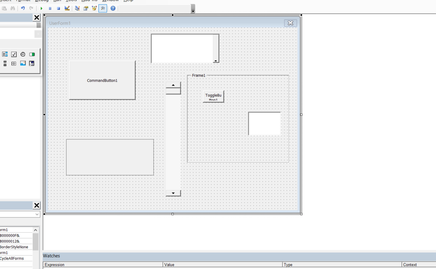

danas sam na linku: stackover vidio postavke u vba-tools-options-editor format
vidio video iz kojega nisam nista uspio uhvatiti, a iz njegovog koda nista nisam razumio
Preuzimanja:213
Velicina datoteke:625.38 KB
Velicina slike: 1274 x 938 Pikseli
Predmet:Re:VBA excel
Nema tu filozofija ides u Tool > Options > Tool Editor i izmenjas boja onako kako ti odgovara .

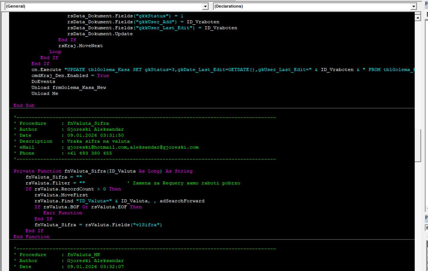

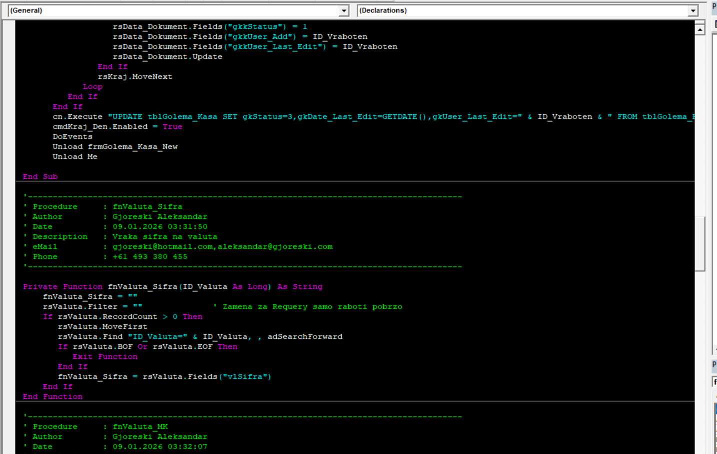

Evo moje , kako sam ja to kod sebe uradio
Preuzimanja:197
Velicina datoteke:154.80 KB
Velicina slike: 1435 x 908 Pikseli

Citiraj Gjoreski:
kako si ti to slozio?
Ovaj post je ureden 2 puta. Posljednja izmjena 19.01.2026 13:36 od strane Avko. ↑  ↓
evo moj setup
