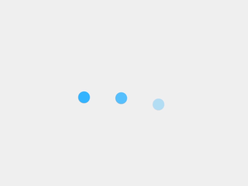

htio bi staviti gif sliku na formu koja bi pokazivala dda se podaci obraduju ili se nesto ucitava.
Kada proces zavrsi stavio bi image.visit off.
Dali je to moguce?
Ja sam stavio gif sliku na formu ali nema animacije.

hoce slika ali nece animacija.
Evo ideja kako napraviti.
Povadis sve slike iz gifa i zapises ih posebno.
i onda je lako.
imas naredbu slip da malo pauziras a izmedju pauza ucitavas slike jednu po jednu u petlji.
nakon svakog ucitanja sleep.
