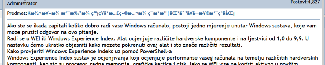

sto je ovo?
nekakvi hijeroglifi u naslovu

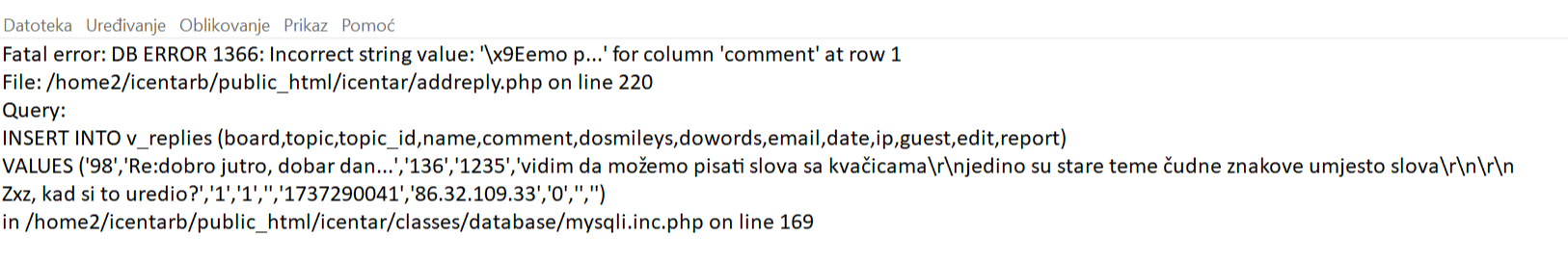

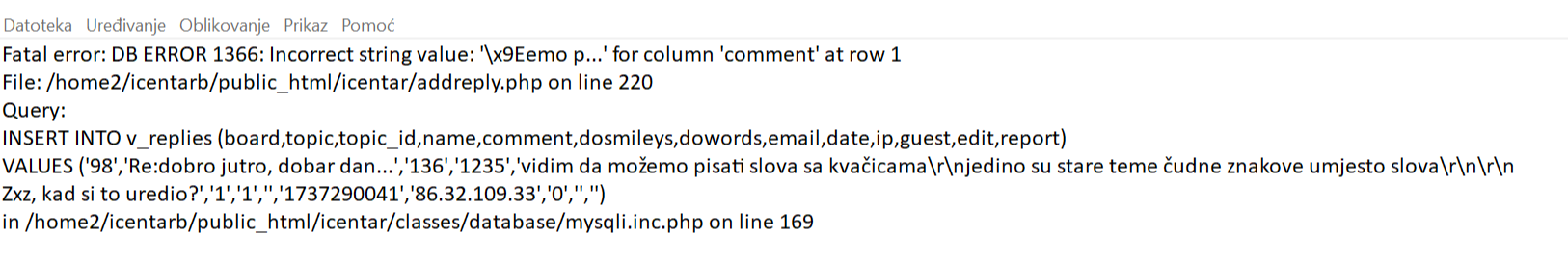

Predmet:Re:greska u radu foruma
negdje dozvoljava slova sa kvacicama, a negdje ne
Preuzimanja:292
Velicina datoteke:49.78 KB
Velicina slike: 1626 x 274 Pikseli
Postovi:5,078
vidim da mozemo pisati slova sa kvachicama ali samo u nekim temama (trach partije)
mozda treba u tabli v_replies polje comments postaviti skup znakova collation na utf8mb3_general_ci
da li je mozda u tome problem?
Ovaj post je ureden 1 puta. Posljednja izmjena 19.01.2025 14:54 od strane Avko. ↑  ↓
Moz biti to problem.
